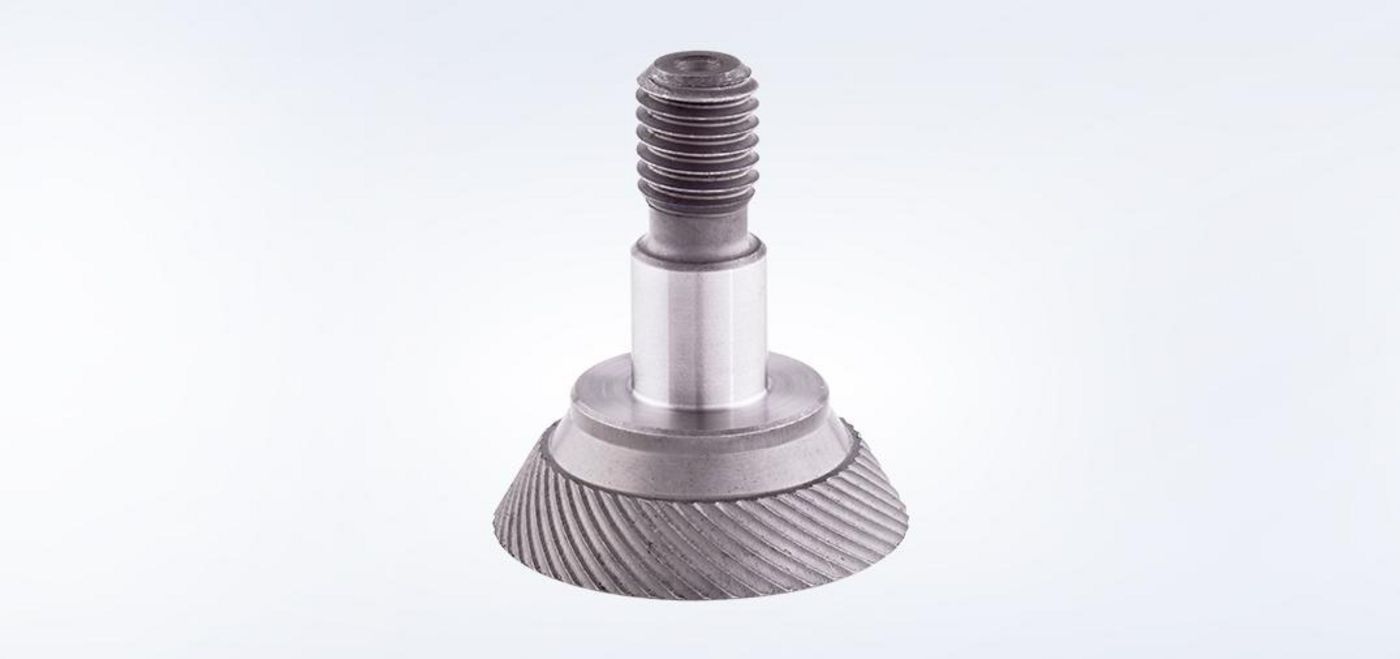

TruTool F 300, hnací válec 30°
Hnací válec 30°
1 kus 135477
TruTool F 300, hnací válec 75°
Hnací válec 75°
1 kus 135478
