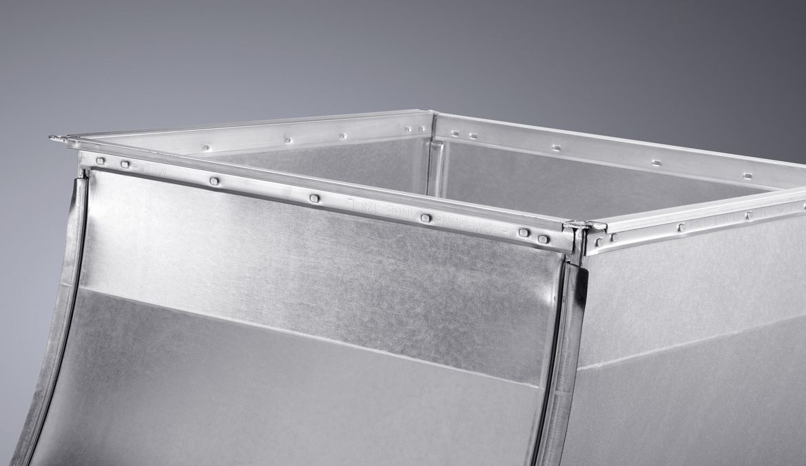

Spojování kanálů
Spojování kanálů
Vzájemně lze spojovat až tři díly, dokonce o různých tloušťkách plechu: potažené plechy, konstrukční ocel, ušlechtilou ocel, hliník nebo s mezivrstvami, jako je lepidlo a plastové podložky.
Spojování rámových profilů
Pro spojování připojovacích přírub s ventilačními a topnými kanály.
