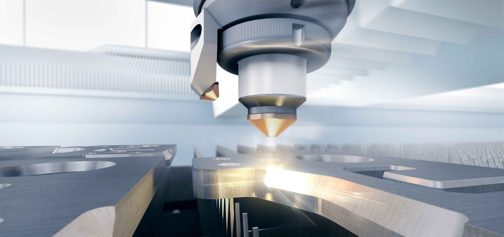

Kdo chce vytvářet šikmé řezné hrany u kontur dílů, musel dosud tato takzvaná zkosení v dílu manuálně vytvářet v dodatečném pracovním kroku pomocí frézy, brusky nebo úhlové brusky. Tento proces je nejenom pracovně náročný, ale je také velmi časově náročný. Automaticky vytvářet zkosení? To se dosud dařilo pouze s nákladnějšími stroji, které mají speciální 3D řeznou hlavu.
TRUMPF EdgeLine Bevel
Příprava dílů pro svařování? To bylo dosud možné pouze ručně. Avšak s TRUMPF EdgeLine Bevel je toto úsilí již minulostí! Zjistěte na této stránce, jak s touto funkcí automaticky vytvoříte zkosení do 45°a zapuštění různých velikostí a zaoblení ostrohranných plechů. Kromě odpadnutí manuálních pracovních kroků to má ještě mnoho dalších výhod. Které to přesně jsou a u kterých dílů EdgeLine Bevel zvláště uplatňuje své přednosti – přečtěte si a podívejte se zde!
Příprava svařování: Obvyklý způsob v porovnání s inovativním
Přehledně: Výhody EdgeLine Bevel
S EdgeLine Bevel TRUMPF jako poskytovatel zpracování pro celý „procesní řetězec plech“ přispívá k tomu, aby výroba u uživatelů byla ještě efektivnější. Tak díky automatizované přípravě svarových hran odpadá při řezání mnoho manuálních procesních kroků.
Protože zkosení je na laserových řezacích strojích vytvářeno automaticky, vyplývá z toho podstatně vyšší volnost kontur a zpracování. Kromě zkosení vytváří EdgeLine Bevel také automaticky zapuštění pro šroubové spoje.
Díky velmi rychlému a jednoduchému programování se funkce EdgeLine Bevel hodí také pro společnosti, které pouze příležitostně vyrábějí díly se zkosením a zapuštěním.
Díky automatické přípravě svarových hran a opci „Zaoblení hran“ odpadá mnoho pracovních kroků, které jinak musely být prováděny ručně. Tím se snižuje riziko chyb ve výrobě a zvyšuje se kvalita dílů.
