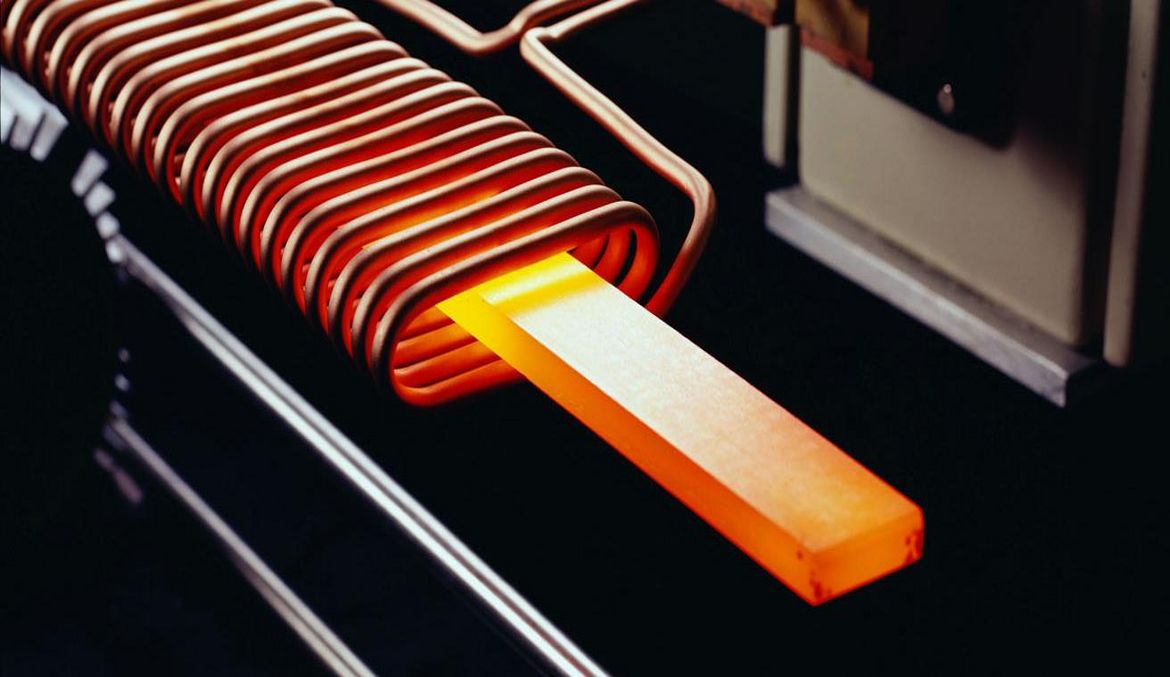

Indukční těsnění v obalovém průmyslu (nápojové kartony, tuby zubní pasty).

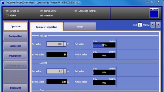

Pomocí uživatelsky přívětivého softwaru TruControl Power je možné generátor pohodlně ovládat, konfigurovat a kontrolovat pomocí počítače, příp. notebooku.
