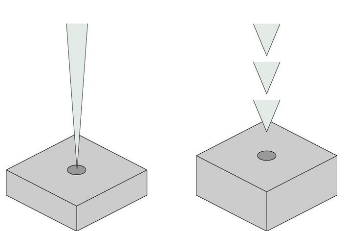

Einzelpulsbohren (links) und Perkussionsbohren (rechts).
Einzelpulsbohren und Perkussionsbohren
Im einfachsten Fall erzeugt ein einzelner Laserpuls mit vergleichsweise hoher Pulsenergie die Bohrung. Auf diese Weise lassen sich sehr schnell viele Löcher erzeugen. Beim Perkussionsbohren entsteht die Bohrung durch mehrere Laserpulse mit geringerer Pulsdauer und Pulsenergie. Dieses Bohrverfahren liefert tiefere und präzisere Löcher als das Einzelpulsbohren. Perkussionsbohren ermöglicht außerdem kleinere Lochdurchmesser.
