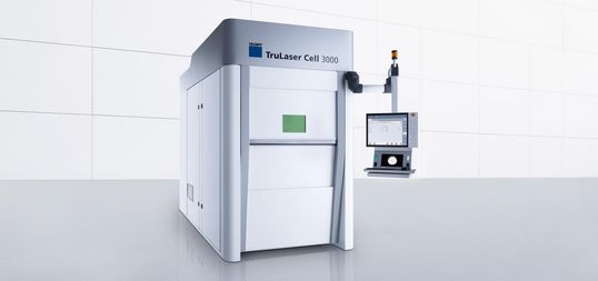

TRUMPF DepositionLine besteht aus drei wesentlichen Funktionseinheiten: dem Pulverförderer, der Pulverförderstrecke und der Bearbeitungsoptik mit Pulverdüse.
Der Pulverförderer steht als verfahrbare Einheit direkt neben der Laserbearbeitungsmaschine. Das Pulver-Gas-Gemisch aus den einzelnen Behältern wird im Pulverförderer zu einem Pulvermassestrom zusammengeführt und als präzise eingestellter Strom zur Pulverdüse geführt. Integrierte Sensorsysteme sichern jederzeit die hohe Qualität des Materialauftrags.
