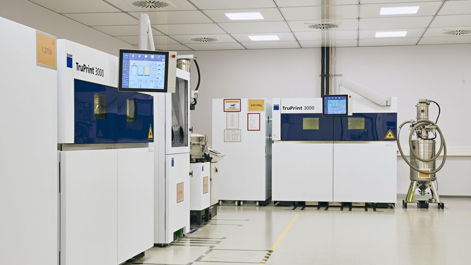

Seit Januar 2018 druckt die Firma Continental Engineering Services mit zwei Anlagen der Serie TruPrint 3000 von TRUMPF Bauteile für die Automobilindustrie.
