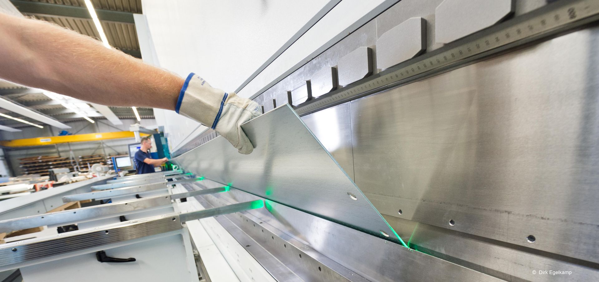

Das war aber nicht die einzige kundenindividuelle Anpassung. Die VarioPress 400 bei Schrag weist eine höhere Motorleistung auf und verfügt über eine zusätzliche H-Achse vorne. „Wir kanten auch Z-Profile. Wenn ein Kantprofil schon eine Biegung nach unten hat, dann müssen für den folgenden Biegevorgang die Auflagekonsolen verstellt werden. Das geht entweder manuell, oder eben mit einer höhenverstellbaren Achse vorne, auf der die Konsolen sitzen. Über die Maschinensteuerung haben wir so die Möglichkeit, die Konsolen automatisch herunterzufahren, und das ist natürlich eine erhebliche Erleichterung“, erklärt Kleinau.

Die Auftragsvolumina bei Schrag bewegen sich von Stückzahl eins bis hin zu 20 Tonnen-Aufträgen, die nicht nur qualitativ hochwertig, sondern meistens auch sehr schnell abgearbeitet werden müssen. Die VarioPress 400 bei Schrag weist eine höhere Motorleistung auf und verfügt über eine zusätzliche H-Achse vorne, die das Kanten von Z-Profilen ermöglicht.
