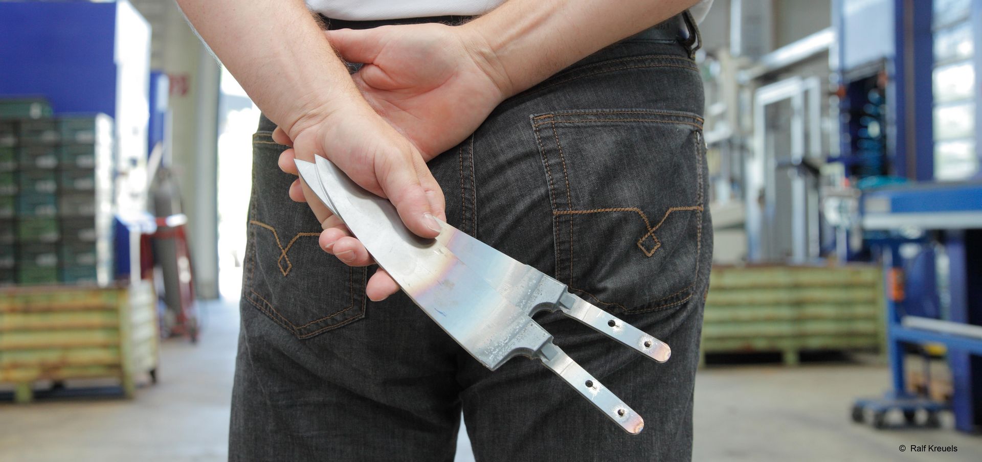

Der Schmiedehammer fällt auf die Wulst in der Mitte des Rohlings und formt den Messerkropf, der später als Handschutz zwischen Griff und Klinge dient. Die Wucht des Schlags lässt den Klingenstahl in sämtliche Richtungen austreiben und vernichtet alle Kantenbezugspunkte des Werkstücks.
Damit scheidet der Laser aus, um die Konturen des Messers zu schneiden. Denn ohne verlässliche Kanten keine verlässliche Positionierung.

Das wird ein Messer: Die Spindelpresse hat die glühende Wulst zum Kropf geschmiedet. Nun liegt das Werkstück auf der Kühlstrecke. Zwei Lüfter kühlen es von oben und unten gleichmäßig in drei Minuten um 1000 Kelvin auf 200 Grad Celsius ab – ohne Spannungen und Gefügeveränderungen.

Nach dem Konturschneiden warten die Klingen auf das Stiften, Schleifen und Härten.
