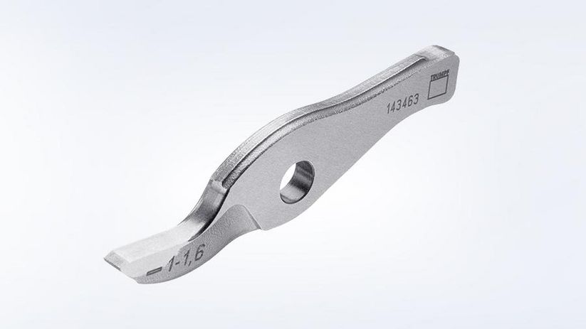

TruTool C 160, Messer 1 - 1,6 mm
Messer Gerade 1 - 1,6 mm
Optimal für Blechdicken 1 - 1,6 mm
2er-Set  1264343
5er-Set  1264345

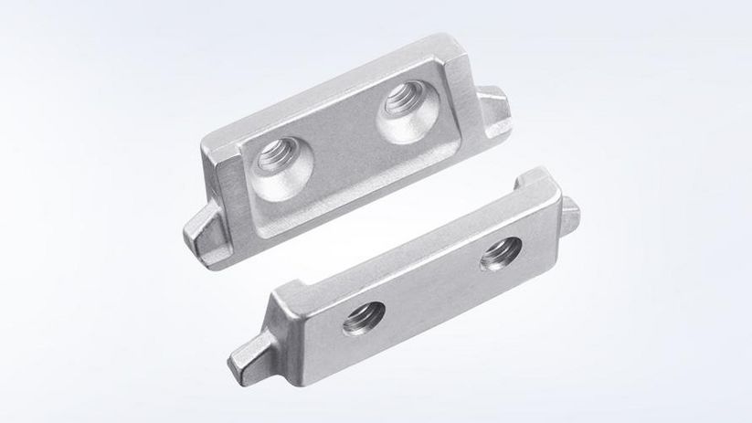

TruTool C 160, Schneidleistensatz
Schneidleistensatz
2 Stück mit Schrauben
1er-Set  927708

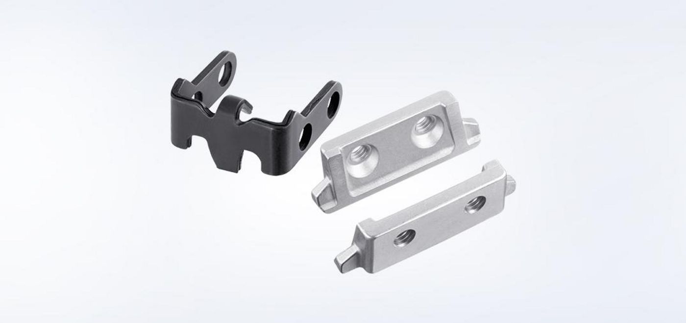

TruTool C 160, Ersatzteilset
Ersatzteilset
1 x Schneidleistensatz, 1 x Spanabtrenner
1er-Set  927709
