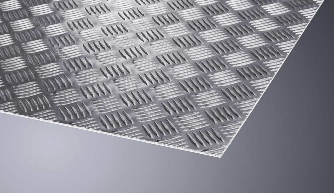

Riffelblech
Zum Trennen von Riffelblechen. Für Radial- und Innenausschnitte.
