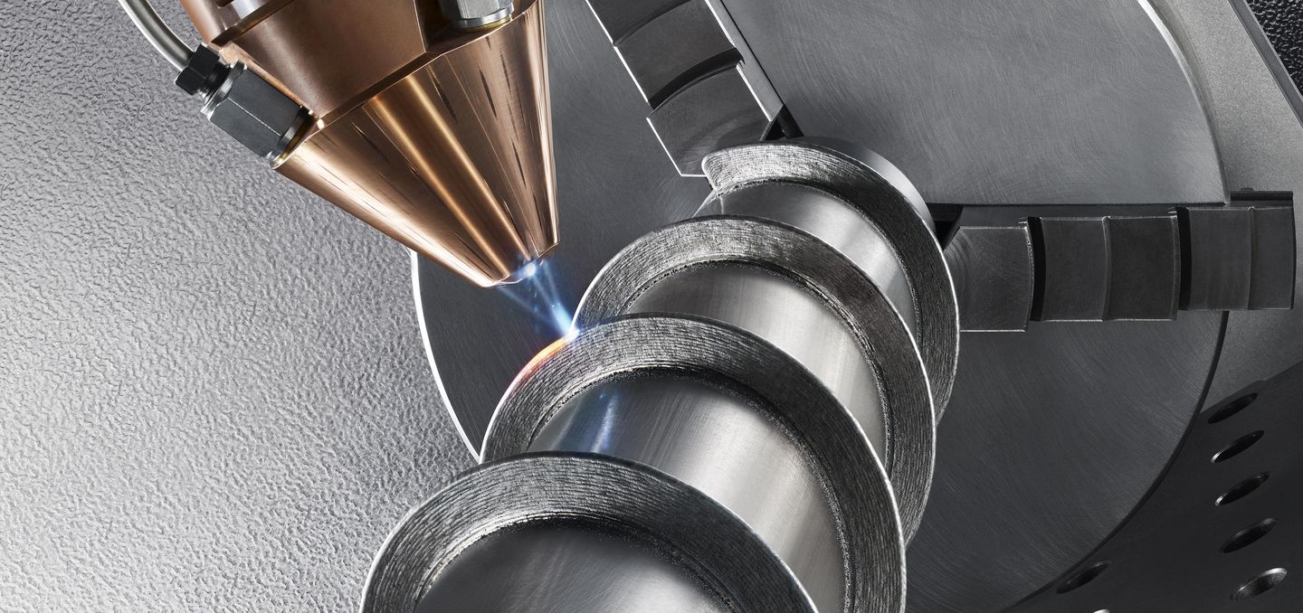

Laserauftragschweißen ist ein generatives Fertigungsverfahren für Metalle. Die internationale Bezeichnung lautet meist „Laser Metal Deposition“, abgekürzt LMD. Die Rede ist auch von „Direct Metal Deposition“ (DMD) oder „Direct Energy Deposition“ (DED). Der Prozess ist einfach erklärt: Auf der Bauteiloberfläche erzeugt der Laser ein Schmelzbad. Durch eine Düse wird automatisiert Metallpulver eingebracht. Es entstehen miteinander verschweißte Raupen, die Strukturen an bestehenden Grundkörpern oder ganzen Bauteilen ergeben. Einsatz findet das Verfahren in Branchen wie der Luft- und Raumfahrt, Energietechnik, Petrochemie, der Automobilindustrie sowie der Medizintechnik. TRUMPF Kunden profitieren von dem breiten Portfolio an Lasern und Lasersystemen, Prozess-Know-how und Services für eine Vielzahl von Anwendungen. So kann beispielsweise die LMD-Technologie auch mit dem Laserschweißen oder -schneiden kombiniert werden.

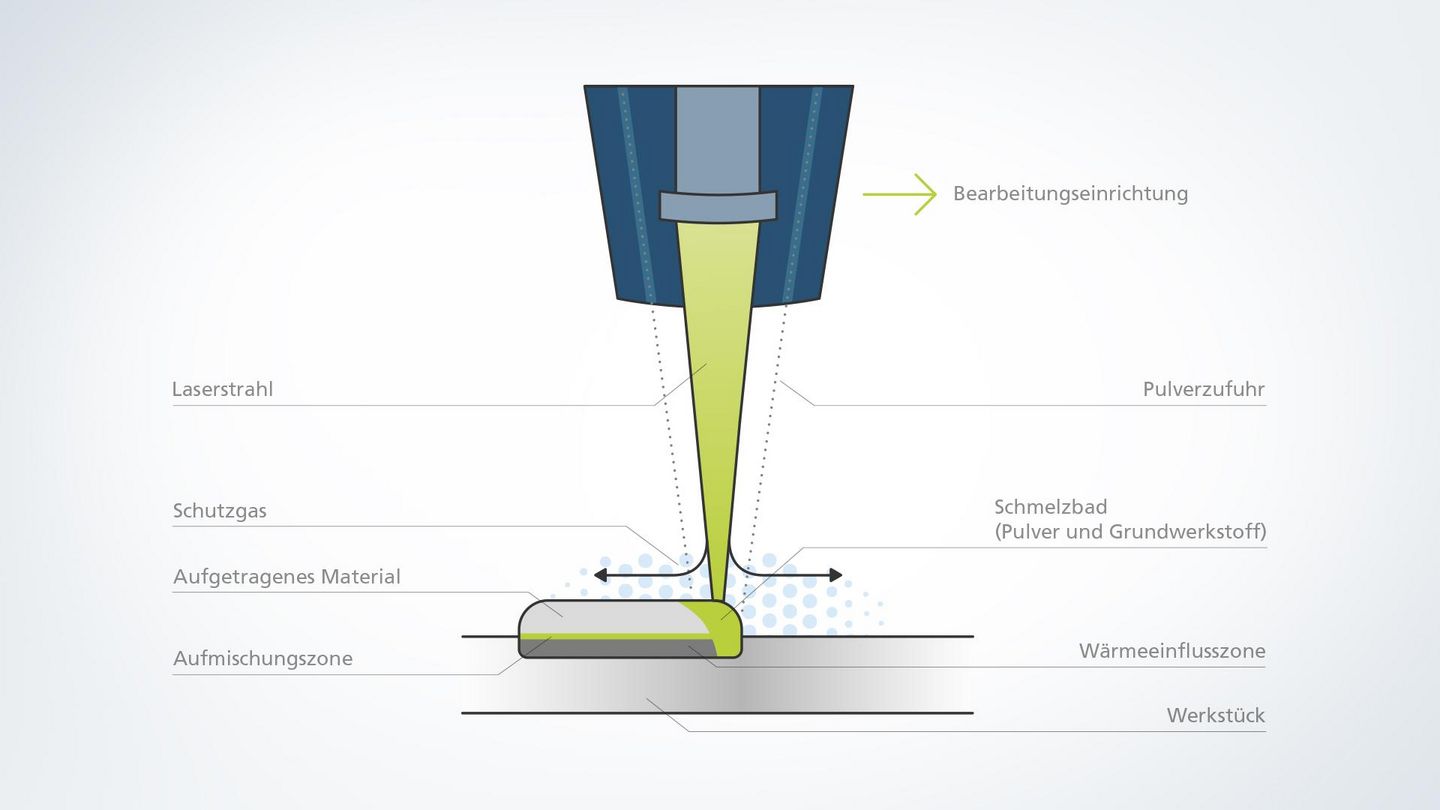

Der Prozess des Laserauftragschweißens kurz erklärt
Verfahrensskizze Laser Metal Deposition
Zunächst erwärmt der Laserstrahl das Werkstück lokal und erzeugt ein Schmelzbad. Aus einer Düse in der Bearbeitungsoptik wird feines Metallpulver direkt in das Schmelzbad gesprüht. Dort schmilzt es auf und verbindet sich mit dem Grundwerkstoff. Zurück bleibt eine Schicht von ca. 0,2 bis 1 Millimeter Dicke. Bei Bedarf können viele Schichten übereinander aufgebaut werden. Als Schutzgas wird dabei sehr oft Argon eingesetzt. Um Linien, Flächen und Formen aufzutragen, bewegt sich die Bearbeitungsoptik – automatisch gesteuert – über das Werkstück. Intelligente Sensorik sorgt dafür, dass die Schichtdicke immer überall gleichmäßig ist.
