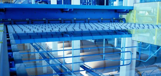

Architekturglas
Architekturglas
Durch Zerstäubung Neues schaffen

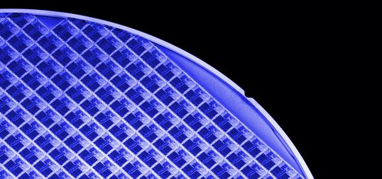

Plasmabeschichtung
Dünnste Schichten erzeugen
Plasmabeschichtung
Beschichtungstechnik ist, in Form von Glasuren, eine der ältesten Errungenschaften der Zivilisation. Heute sind dekorative Schutzschichten oder Hartstoffschichten aus dem täglichen Leben nicht mehr wegzudenken. Auch in der Herstellung von mikroelektronischen Bauelementen spielt das Aufbringen und Abtragen von dünnen Schichten eine zentrale Rolle.
Moderne Beschichtungen werden überwiegend in Vakuum-Prozessen aufgetragen, entweder mit physikalischer Gasphasenabscheidung, auch Physical Vapor Deposition (PVD) genannt oder mit chemischer Gasphasenabscheidung, bzw. Chemical Vapor Deposition (CVD). Für die Beschichtung muss ein geeigneter Ausgangsstoff angeregt werden. Dies kann z.B. thermisch durch Erhitzen geschehen, wie beispielsweise beim Aufdampfen. Für eine Vielzahl von Anwendungen muss zur Anregung aber eine elektrische Gasentladung oder Plasma verwendet werden. Zur dessen Erzeugung werden geeignete Stromversorgungen benötigt.
Die wichtigsten Verfahren zur Plasmabeschichtung sind die plasmachemische Beschichtung oder Plasma Chemical Vapor Deposition (PECVD) und das Magnetron-Sputtern. Eine herausfordernde Variante von letzterem ist das Reaktivsputtern zur Erzeugung von dielektrischen isolierenden Schutzschichten. Zusätzlich erschließen sich besonders durch das Impulsverfahren High Power Impulse Sputtering (HiPIMS) neuartige Anwendungsmöglichkeiten.

Sputtern
Sputtern - besonders das Magnetronsputtern - ist die mengenmäßig bedeutendste Methode der industriellen Plasmabeschichtung. Die Sputtertechnik beruht auf dem Phänomen der Kathodenzerstäubung, einem grundlegenden Phänomen in elektrisch angeregten Plasmen: Der positive Ionenstrom im Plasma trifft auf die Kathode und schlägt dort Material heraus.
Üblicherweise wird als Kathode ein Magnetron verwendet welches das Plasma vor der Kathode konzentriert und damit die höchsten Sputterraten bzw. Beschichtungsraten auf dem Substrat ermöglicht.
Da das Substrat auch einem gewissen energetischen Einfluss der Ionen ausgesetzt ist, können durch Magnetronsputtern im Gegensatz zur thermischen Verdampfung sehr dichte und feinkörnige Schichten erreicht werden.
Zum Sputtern werden in der Regel leitfähige Targets (Materialvorrat auf der Kathode) verwendet. Damit eignen sich besonders Metalle und leitfähige Keramiken. Diese können in einem Edelgas gesputtert werden, so dass die Zusammensetzung der Schicht dem Target entspricht. Beim Reaktivsputtern werden durch Zusatz von Sauerstoff oder Stickstoff als Reaktivgas auch isolierende Oxide oder Nitride beschichtet. Diese haben zahlreiche Anwendungen als dielektrische transparente Schutzschichten.
Zum Sputtern von einem einzelnen Target werden Gleichstrom-Generatoren eingesetzt, die, je nach Prozess auch gepulst betrieben werden. Zum Sputtern isolierender Schichten wird in der Regel das Dual-Magnetronsputtern eingesetzt, bei dem mit einer Wechselstromversorgung zwei Magentrons im Wechsel gegeneinander betrieben werden, so dass sich keine isolierende Schicht auf der Anode ablagert. Spezielle Generatoren hierfür sind MF-Generatoren oder Bipolargeneratoren.
Bei Sputter-Pllasmen kommt es häufig vor, dass in der Glimmentladung ein lokaler Lichtbogen, auch Arc genannt, zündet.  Generatoren für Sputterprozesse müssen mit einer geeigneten Vorrichtung zum Arc Management ausgestattet sein.

Plasma Enhanced Chemical Vapor Deposition
Die Chemical Vapor Deposition, auch CVD-Technologie genannt, bringt dünnste Schichten auf Materialien unterschiedlichster Qualitäten auf. Dabei wird aus gasförmigen Stoffen auf thermischem Weg ein festes Beschichtungsmaterial erzeugt, welches sich auf dem Substrat als kristalline oder amorphe Schicht absetzt.
In der herkömmlichen thermischen Beschichtung spaltet sich das Prozessgas erst an der erhitzten Substratoberfläche in seine Reaktionsprodukte auf. Bei der plasmaunterstützten Gasphasenabscheidung (PECVD - Plasma Enhanced Chemical Vapor Deposition) findet diese Reaktion schon durch elektrische Ionisation in der Gasphase statt.
Die wesentlich niedrigeren Temperaturen sind ein großer Vorteil von PECVD, denn nur damit können temperaturempfindliche Substratwerkstoffe wie Kunststoff eingesetzt werden.
PECVD ist damit ein vielseitiges Verfahren in der Fertigung mikroelektronischer Bauelemente, Flachbildschirmen, Solarmodulen und optischer Komponenten. Es können metallene, halbleitende, oder isolierende Schichten aufgetragen werden. Auch komplexe Schichtsysteme sind realisierbar.
