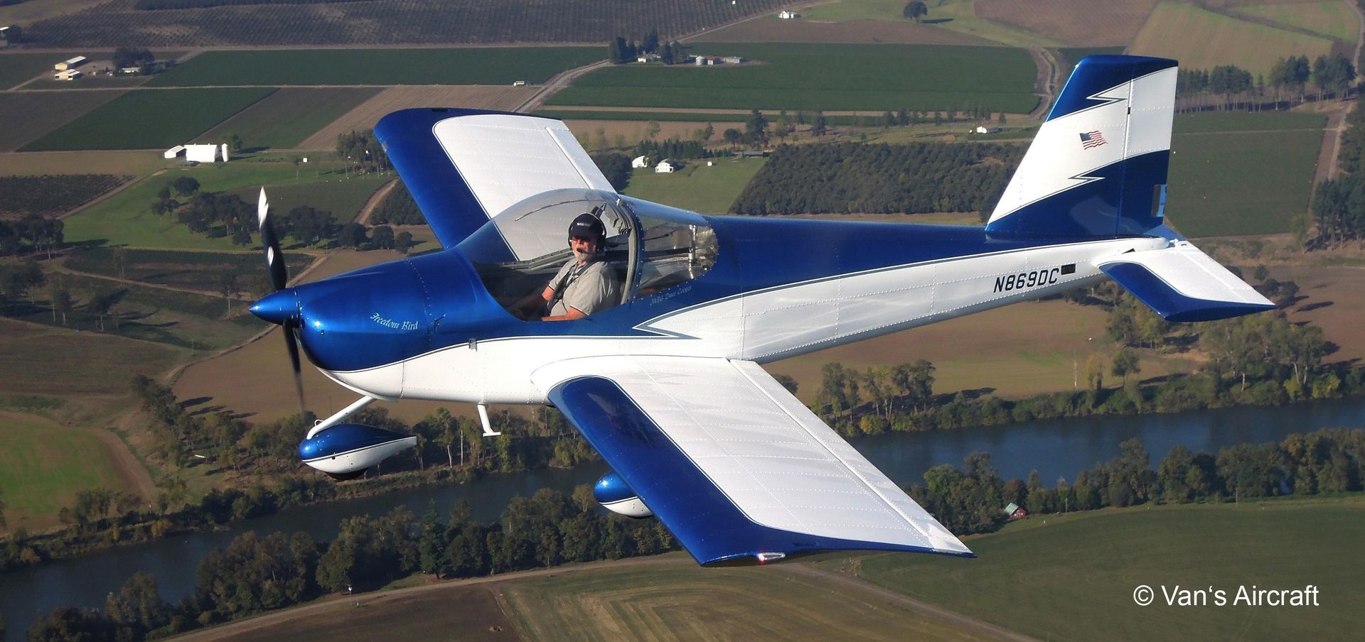

W er bei Van’s Aircraft ein Flugzeug bestellt, bekommt eine Kiste voller Teile. Ken Scott ist langjähriger Mitarbeiter von Van’s Aircraft und erläutert, wie das funktioniert.
Was macht die Bausatzflugzeuge von Van’s Aircraft weltweit so erfolgreich?
Jeder Pilot will diese Maschinen einfach fliegen! Richard VanGrunsven („Van“) baute sein erstes Flugzeug, weil ihm die Werksmaschinen nicht die Leistungen und Flugeigenschaften boten, die er sich wünschte. Und kaum hatten andere Piloten diese Maschine geflogen, wollten sie auch so eine haben. Diese erste Maschine steht jetzt in einem Museum, sie war der Auftakt zu einer ganzen Serie von Flugzeugkonstruktionen, die inzwischen in der ganzen Welt zu finden sind. „RVs“ – ihren Namen haben die Modelle von den Initialen des Konstrukteurs – sind in mindestens sechzig Ländern gebaut und geflogen worden. Nach unseren Informationen sind bereits über 8.900 Flugzeuge aus den Bausätzen von Van’s Aircraft entstanden, aber wir vermuten, dass es noch erheblich mehr gibt, von denen wir nichts wissen.

Van’s Aircarft liefert alle Einzelteile in einer handlichen Box. Hobbypiloten weltweit bauen sie dann selbst zusammen. (Foto: Van´s Aircraft)
