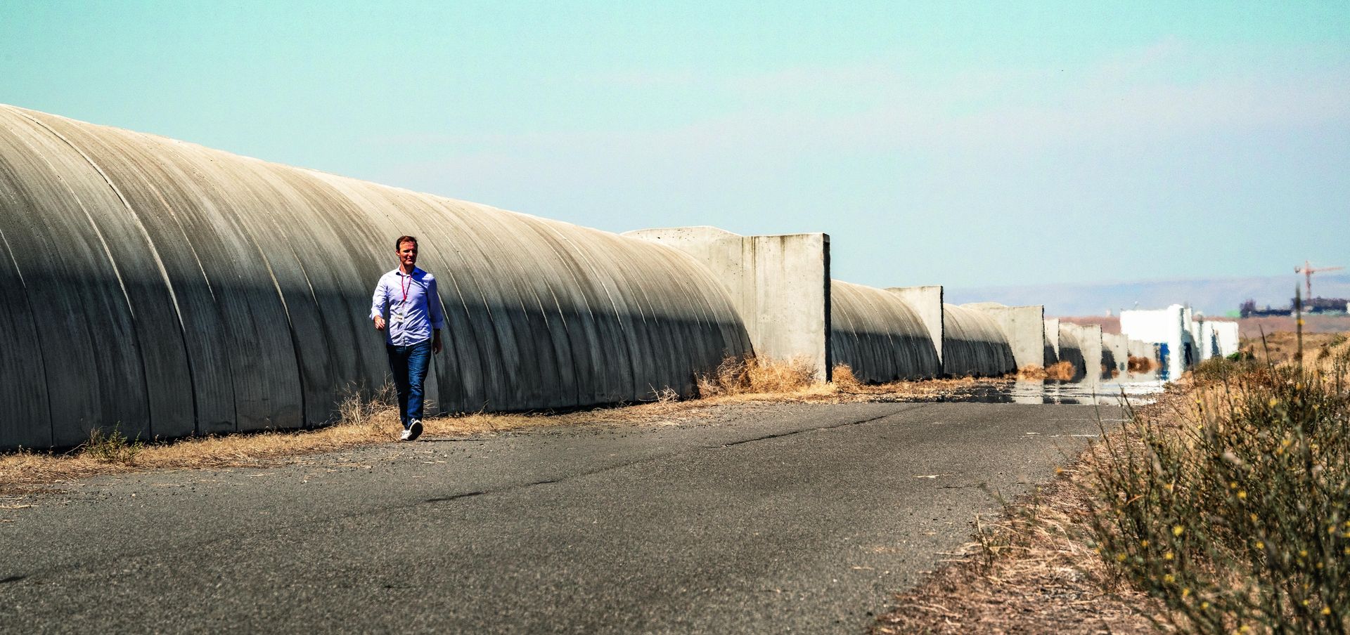

Dr. Aidan Brooks ist leitender Wissenschaftler des LIGO-Observatoriums am Caltech, dem Kalifornischen Institut für Technologie.
 – Photograph by Stuart Isett. ©2018 Stuart Isett. All rights reserved.
Die Forscher filtern täglich Tausende Störsignale für das hochempfindliche Laserinterferometer. Zum Beispiel ihre eigenen Schritte.
