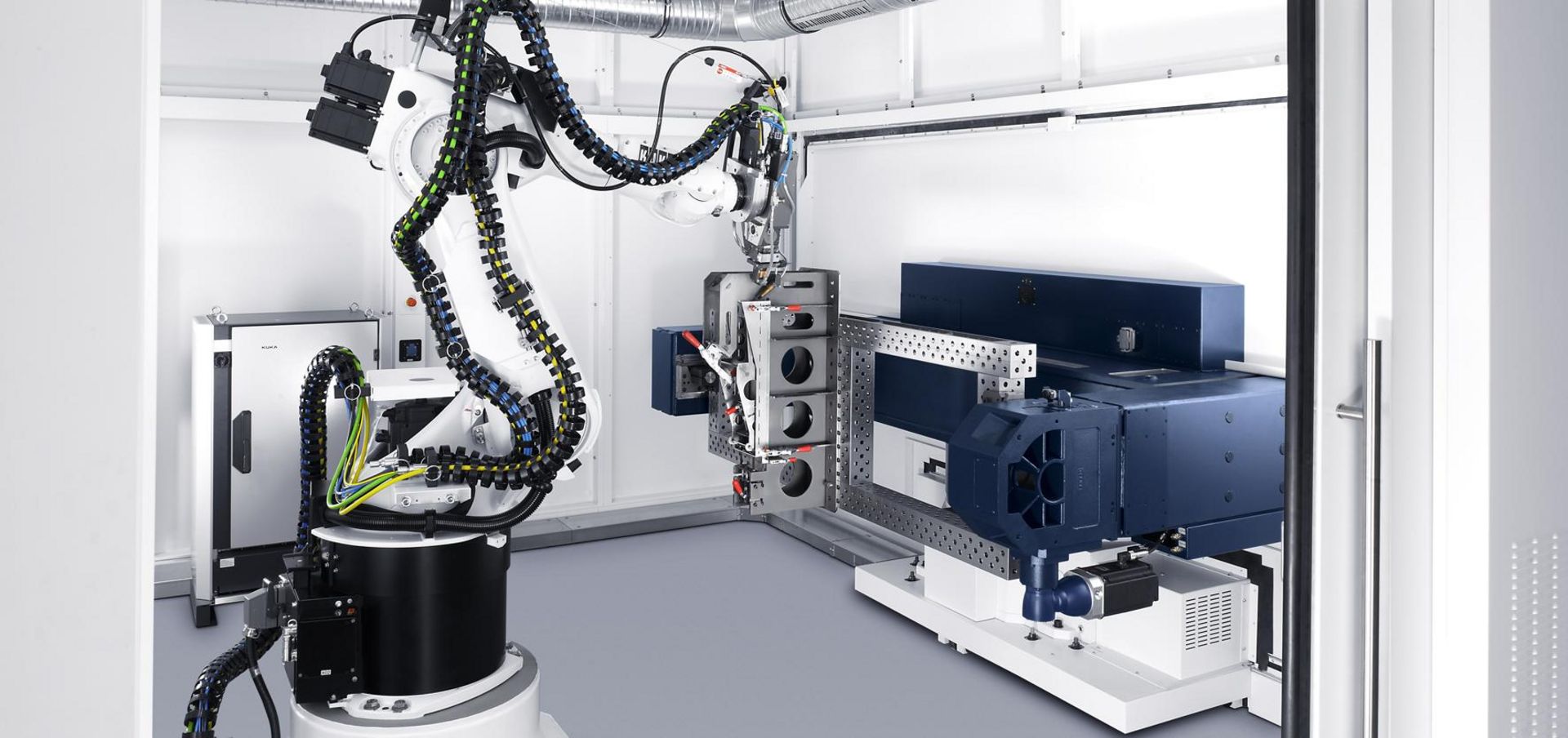

Die Keller Blechtechnik GmbH aus dem badischen Endingen hat sich akribisch auf das Thema Laserschweißen vorbereitet. Seit Frühjahr 2013 arbeitet das Team um Inhaber Harald Keller mit einer Roboterschweißzelle. „Mit laserschweißgerechten Konstruktionen erschließen wir unseren Kunden ungeahnte Möglichkeiten. Wir müssen aber in kleinen Workshops Überzeugungsarbeit leisten und reaktionsschnell mit Musterteilen den Machbarkeitsbeweis liefern. So infizieren wir mittlerweile immer mehr Kunden.“
Schnell erfolgreich war auch die Haimerl Lasertechnik aus Leonberg. Inhaber Walter Haimerl nutzte zunächst seine Strahlquelle im Lasernetzwerk im Wechsel zwischen Stanz-Laser-Maschine und Schweißzelle. Schon ein halbes Jahr später war die Roboterschweißzelle aber so gut ausgelastet, dass sich dafür eine eigene Strahlquelle rechnete.

Trotzdem sind die Traditionalisten zurückhaltend. Denn Laserschweißen ist anspruchsvoll. Dabei gilt das weniger für den eigentlichen Schweißvorgang als vielmehr für den gesamten Prozess entlang der Blechkette. „Wer das Potenzial des Laserschweißens nutzen will, muss bereits in der Konstruktion neu denken. Man braucht Präzision von Anfang an“, konstatiert Harald Keller. Walter Haimerl ergänzt deshalb: „Es reicht nicht, eine Anlage zu kaufen, man muss sich eine Anlaufphase zum Testen gönnen und intensiv Know-how aufbauen.“ Dazu zählt neben konstruktiven Fertigkeiten auch das Wissen um Vorrichtungsbau, Schweißparameter und Robotersteuerung.
Workshops erleichtern Einstieg
TRUMPF begleitet seine Kunden deshalb mit maßgeschneiderten Workshops beim Einstieg in die neue Fügetechnologie – entlang der kompletten Prozesskette. Workshops oder Seminare zur Teilegestaltung legen den Grundstein für laserschweißgerechte Konstruktionen. Auch in punkto Vorrichtungsbau begleitet der Hersteller seine Kunden. Weil beim Laserschweißen der „Null-Spalt“ das Maß der Dinge ist, braucht es praktisches Wissen um die passende Spannvorrichtung. In kundenindividuellen Workshops lernen die Teilnehmer anhand eines konkreten Bauteils, wie sie mit Materialien aus der eigenen Blechfertigung stabile Vorrichtungen kostengünstig erstellen.
