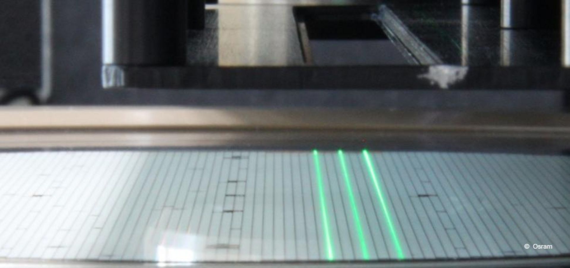

Das Licht der Strahlquelle wird in drei Teilstrahlen aufgeteilt und mit mehr als 40 Millimeter Arbeitsabstand über eine Scanlänge von 154 Millimetern gleichmäßig abgebildet.
Bild: Osram
