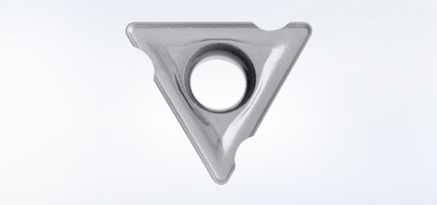

Hohe Standzeiten
Wir bieten Ihnen hochwertige Wendeplatten und Radius-Wendeplatten für unterschiedlichste Materialien. Dabei verfügen die Standard-Wendeplatten über vier Schnittkanten. Die Radius-Wendeplatten hingegen weisen drei Schnittkanten auf.

Die nachfolgenden Verbrauchsmaterialien und das entsprechende Zubehör sind im Lieferumfang mit enthalten.
4 Wendeplatten. Für Stahl, Edelstahl und Aluminium

Wendeplatten
4er-Set  2420322
10er-Set  2420323
