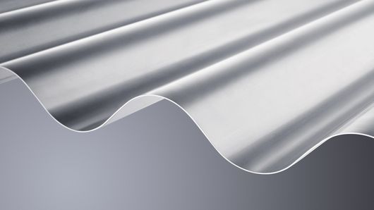

Wellblech
Zum Ablängen und Trennen. Für Diagonalschnitte sowie Innenausschnitte und Radialschnitte.
