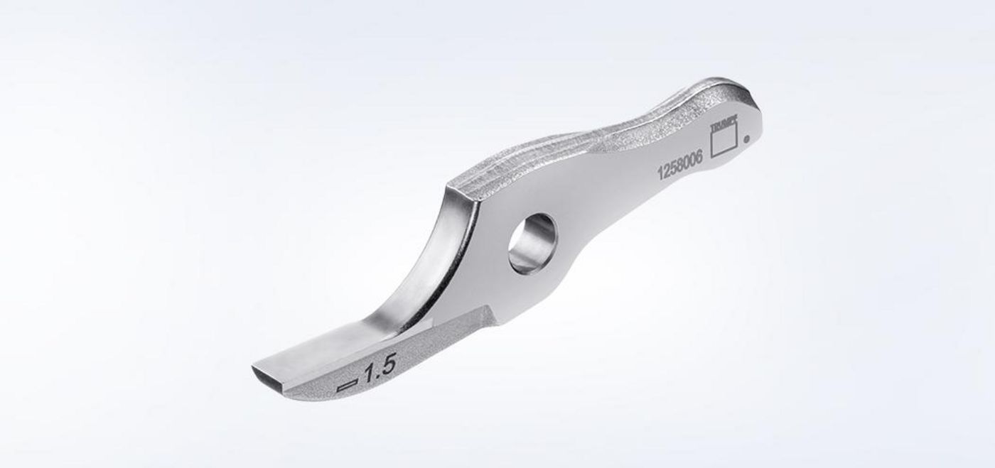

TruTool C 250, Messer SC
Messer SC
Optimal für Wickelfalzrohre bis 4 mm x 0,9 mm
2er-Set  1279109
5er-Set  1279110
TruTool C 250, Messer Gerade 0,5 - 1,5 mm
Messer Gerade 1,5 - 2 mm
Optimal für Blechdicken von 1,5 mm - 2 mm
2er-Set  2365673
5er-Set  2365674
Optimal für Blechdicken 0,5 mm - 1,5 mm
2er-Set  1279107
5er-Set  1279108
