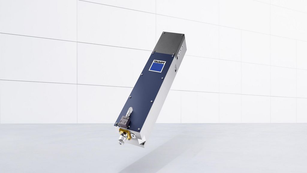

TOP Cleave Optik, Hochgeschwindigkeitslaserschneiden von Glas
TOP Cleave Schneidoptik
