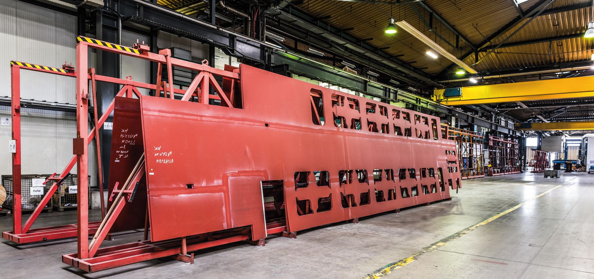

In ihren Laserkabinen fertigt die Photon AG Waggonseitenwände mit bis zu 25 Meter Länge.

„Die große Herausforderung bei diesem Projekt besteht darin, die zeitlich optimale Automatisierung für die Produktion der Außenwandsegmente zu finden“, sagt Alder. Deshalb fertigt Photon die Segmente in zwei Laserkabinen, die jeweils von zwei Seiten aus gerüstet werden können. In den Kabinen verschweißt je ein Roboter die Blechteile miteinander sowie mit den Längs- und Querstreben zur Stabilisierung. Während eine Vorrichtung die Kabine mit der geschweißten Baugruppe verlässt und die nächste Vorrichtung einfährt, speist ein TruDisk Scheibenlaser den Schweißroboter in der anderen Kabine. So wird der Laser stets optimal ausgenutzt.
