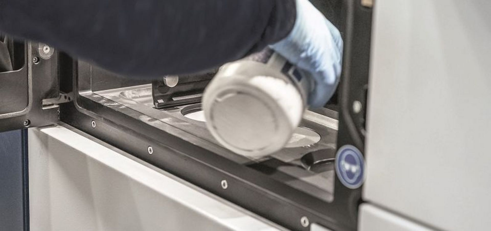

Pulver für die Gesundheit: Für CONMET bietet 3D-Druck doppeltes Potenzial. Zum einen lassen sich individuelle Implantate drucken, zum anderen innovative Serienimplantate.
