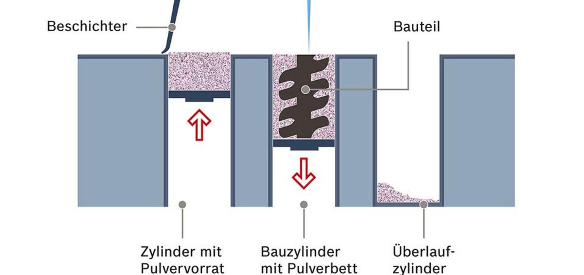

  • Bei der LMF-Technologie entstehen die Bauteile schichtweise in einem Pulverbett. Das geschieht in der sogenannten Prozesskammer. Um Oxidbildung und somit Brandgefahr zu vermeiden, findet der gesamte Prozess unter Schutzgas und einem Sauerstoffgehalt von 0,1 Prozent statt.
  • Das Funktionsprinzip von Laser Metal Fusion liest sich so: In der Prozesskammer sitzen Vorrats-, Bau- und Überlaufzylinder in einer Achse nebeneinander. Der sogenannte Beschichter, eine Art Walze, trägt Pulver vom Vorrats- auf den Bauzylinder auf. Anschließend verschmilzt der Laser die erste Pulverschicht entsprechend der Teilekontur.
  • Im nächsten Schritt sinkt der Bauzylinder ab und das überschüssige Pulver landet im Überlaufzylinder. Dieser Vorgang wiederholt sich so lange, bis das Bauteil vollständig generiert ist.
  • Um die Produktivität zu erhöhen, gibt es 3D-Drucker, die mit mehreren Lasern gleichzeitig arbeiten. Hierbei spricht man vom Multilaserprinzip.

Funktionsprinzip von Laser Metal Fusion.
