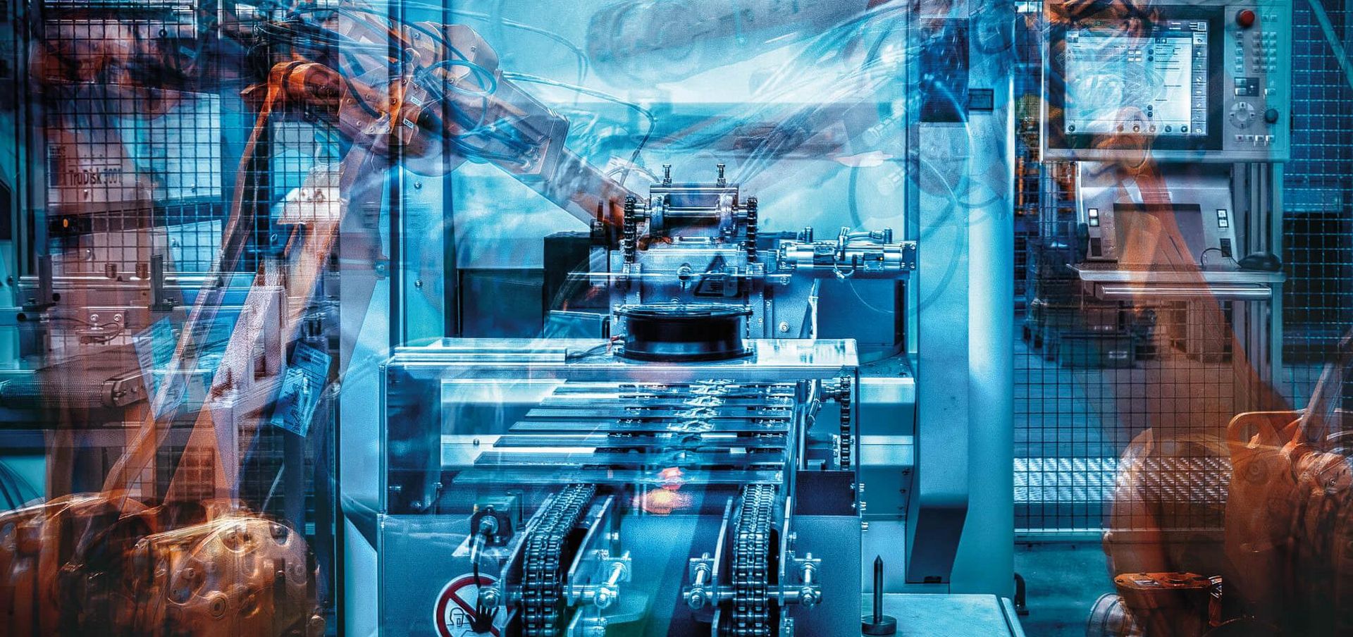

Intelligente Produktion bedeutet: Die Maschine findet selbst heraus, was sie tun soll. (Foto: Detlef Göckeritz / Gernot Walter)
Damit das funktioniert, braucht die Produktion hochflexible, leicht steuerbare Werkzeuge. (Foto: Jens Oswald / Gernot Walter)
