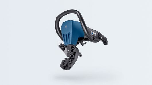

Schweißkantenformer
TruTool TKF 1500
Leistungsstark und sicher
Der TruTool TKF 1500 ist mit einem leistungsstarken 2600-Watt-Motor ausgerüstet.Ein integrierter Handschutz am Motor sorgt für eine hohe Bedienerfreundlichkeit und bietet Ihnen Sicherheit beim Arbeiten. Dank dem Soft-Gripp arbeiten Sie vibrationsarm und bedienerfreundlich. Dabei können Sie stets mit einem gleichmäßigen und oxydfreien Resultat rechnen. Unabhängig davon, ob Sie gerade Bleche, T-Träger oder Rohre bearbeiten. Die Rautiefe an der Oberfläche bleibt gering.
2600 W-Motor
Der extrem leistungsstarke Motor sorgt für eine hohe Dauerbelastbarkeit.
Sicheres Arbeiten
Der integrierte Handschutz am Motor bietet Ihnen eine hohe Arbeitssicherheit.
Die richtige Einstellung
Die optimale Einstellung von Fasenhöhe und Blechdicke erfolgt schnell und einfach
Stufenlos von 20° - 55°
Sie können das Trägerteil für unterschiedliche Winkel zwischen 20° - 55° einsetzen.

Eine Auswahl von fünf Stoßstählen steht zur Verfügung. Damit können Sie bei unterschiedlichsten Anwendungen perfekte Resultate erzielen. Das zu bearbeitende Material ist ausschlaggebend für die Wahl des Stoßstahls. Die Stoßstähle sind werkzeuglos austauschbar und Sie können diese mehrmals nachschleifen. Dies führt zu hohen Standzeiten und senkt Ihre Betriebskosten.
Für Gerade- und Radiuskanten
Schweißnahtvorbereitung an Außen- und Innenkonturen. Mit Innenausschnitten ab 130 mm Durchmesser. Auch für T- und Doppel-T-Träger.
Rohre
Schweißnahtvorbereitung an Rohren ab Innendurchmesser von 30 mm.
