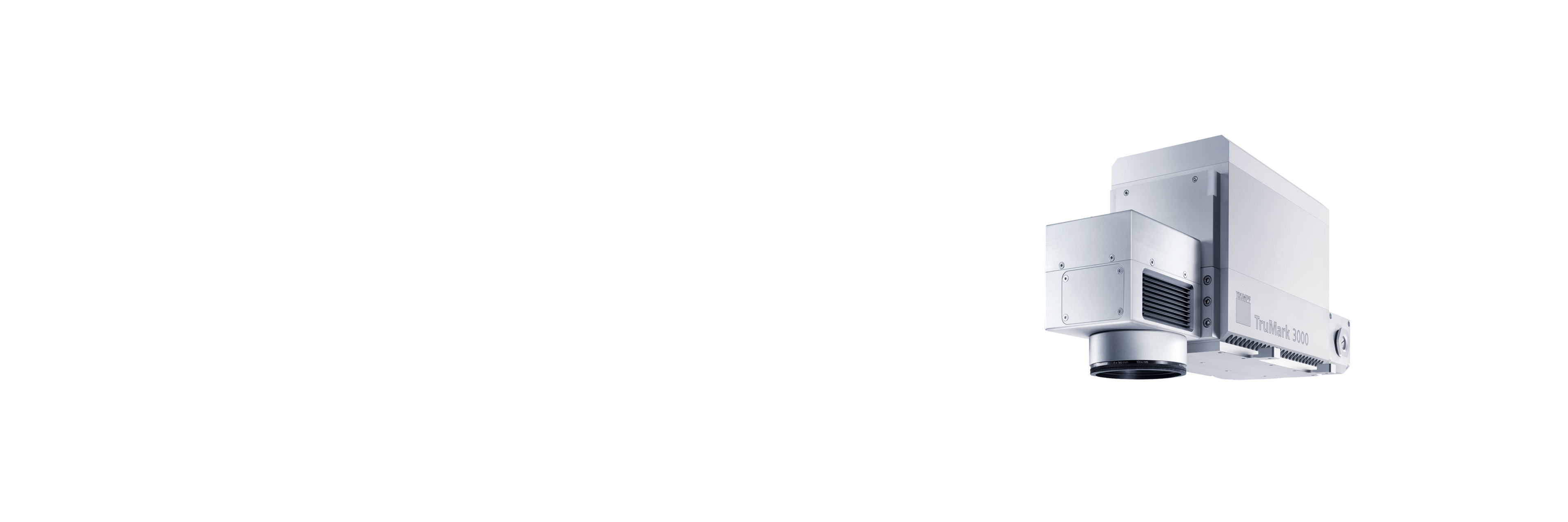

TruMark 3330
– Materialschonend und präzise
Unser TruMark 3330 zeichnet sich durch eine außergewöhnlich lange Lebensdauer aus. Er ist optimal für die Bearbeitung vielfältiger Materialien geeignet – auch für Kunststoffe ohne Zusatzstoffe sowie temperaturempfindliche und flammhemmende Materialien. Durch eine Fokuslagenverschiebung können Sie Werkstücke auf verschiedenen Ebenen markieren, ohne den Laserkopf zu bewegen.
Was den TruMark 3330 ausmacht
– Seine Besonderheiten im Überblick
Hält länger als andere UV-Laser
Der UV-Kristall im Inneren des TruMark 3330 ist größer als bei den Mitbewerbern. Zudem bewegt ihn der von TRUMPF entwickelte "Micro Mover"-Motor so, dass der Laser abwechselnd unterschiedliche Stellen trifft. Beides sorgt dafür, Sie von einer langen Lebens- und Einsatzdauer profitieren.
Leicht zu integrieren, leicht zu warten
Durch ein steckbares Laserlichtkabel kann der TruMark 3330 per Plug-and-Play unkompliziert in jede Produktionslinie integriert und ausgetauscht werden. So reduzieren Sie Maschinenausfallzeiten auf ein Minimum.
Keine Risse oder Grate
Der TruMark 3330 erzeugt bei der Bearbeitung weniger Wärme als infrarote Lasersysteme. Das minimiert die Gefahr, dass Risse und Grate im Material entstehen – und ermöglicht die Bearbeitung von sensiblen und flammhemmenden Kunststoffen sowie Glas für den Einsatz in kritischen Bereichen wie der Medizintechnik.
Alles in einem schlüsselfertigen Gerät
Sie möchten ein System, das Ihre spezifischen Anforderungen erfüllt, aber sofort einsatzbereit ist? Der TruMark 3330 enthält alle wichtigen Komponenten wie Schnittstellen, Scanner, Software und lasersichere Umhausungen – und lässt sich in übergreifende Steuerungskonzepte integrieren.
