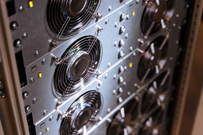

Der bidirektionale DC-DC Wandler TruConvert DC 1008 von TRUMPF Hüttinger wurde speziell für den Einsatz mit Redox-Flow-Batterien entwickelt, eignet sich aber auch für beliebige andere Batterien.
Durch die Niedervolt-Anbindung von RFB können mit diesem Batteriewechselrichter auch kleinere Stacks betrieben werden. Da so auch geringere Shunt-Ströme auftreten erhöht sich zeitgleich die Roundtrip-Effizienz, die verringerte Korrosion der Zellen erhöht die Lebensdauer Ihrer Batterie.

Mit Leistungen von 8 kW bis 25 kW eignen sich die bidirektionalen Wechselrichter sowohl für kleine als auch für große Batteriespeichersysteme und können dank variabler Netzspannung weltweit ohne Anpassungsaufwand eingesetzt werden. Sie sind parallel schaltbar und damit für hohe Leistungen ohne Probleme zu adaptieren. Zudem verfügen sie über eine interne Potenzialtrennung um die Batterie sicher vom Netz zu isolieren.
PV Wechselrichter in Standardgehäusen
Einfache Kombination mit bestehenden Systemen
Die Module in 19" Standardgehäusen lassen sich besonders leicht auch in bereits bestehende Batteriespeichersysteme integrieren oder mit PV- oder Windanlagen zu einem zukunftsweisenden System kombinieren. Einer Erweiterung des Batteriespeichersystems mit weiteren Energiequellen oder auch einer E-Ladestation steht nichts im Wege.
