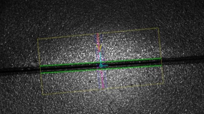

TruLaser Weld 5000, TeachLine
TeachLine
Dank des Sensorsystems TeachLine schweißen Sie Bauteile auch ohne zeitintensives Nachteachen. Die Sensoren erkennen die Platzierung der Naht, selbst wenn deren Ist-Position leicht von der Soll-Position abweicht.
