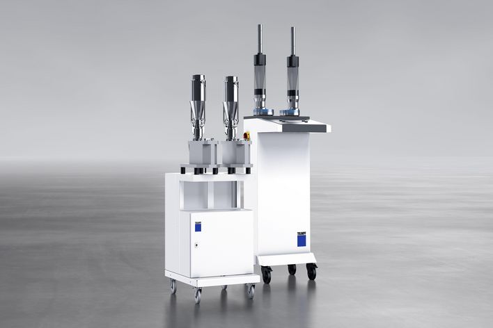

Der Pulverförderer steht als verfahrbare Einheit direkt neben der Laserbearbeitungsmaschine. Das Pulver-Gas-Gemisch aus den einzelnen Behältern wird im Pulverförderer zu einem Pulvermassestrom zusammengeführt und als präzise eingestellter Strom zur Pulverdüse geführt. Integrierte Sensorsysteme sichern jederzeit die hohe Qualität des Materialauftrags.
Produktbild Pulverförderer
