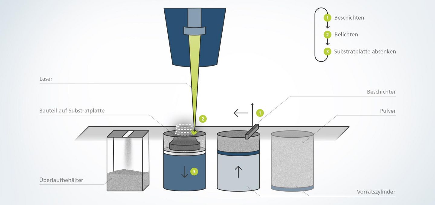

Am Anfang des Laser Metal Fusion Verfahrens steht das virtuelle 3D-Modell des Bauteils. Während der Datenvorbereitung werden die Designdaten in eine maschinenlesbare Baujob-Datei umgewandelt. Dabei werden die Bauteile auf der Substratplatte positioniert und bei Bedarf Stützstrukturen angebracht. Für den Druckprozess werden die  Bauteile in einzelne Schichten zerlegt („Slicen“) und die dazugehörigen Laserbahnen definiert („Hatchen“). Der schichtweise Aufbau des Werkstücks erfolgt schließlich in der Prozesskammer unter Schutzgas auf einer Substratplatte. In der Kammer sitzen Vorrats-, Bau- und Überlaufzylinder in einer Achse nebeneinander. Der Beschichter schiebt das Pulver vom Vorrats- auf den Bauzylinder (1). Anschließend verschmilzt der Laser die erste Pulverschicht entsprechend der Teilekontur stoffschlüssig mit der darunter liegenden Schicht (2). Im nächsten Schritt sinkt der Bauzylinder um eine Schicht ab (3). Das Bauteil wird sozusagen ins Pulverbett gebaut. Das überschüssige Pulver landet im Überlaufzylinder. Dieser Vorgang wiederholt sich so lange, bis das Bauteil vollständig generiert ist. Um die Produktivität zu erhöhen setzt TRUMPF in seinen Systemen mehrere Laser ein, die gleichzeitig arbeiten. Hierbei spricht man vom sogenannten Multilaserprinzip. Das fertigte Teil wird schließlich in einer Entpackstation von Metallpulver befreit. Anschließend wird das Bauteil von der Platte getrennt, falls vorhanden, die Stützstrukturen entfernt und bei Bedarf das Werkstück nachbearbeitet.
Funktionsweise Laser Metal Fusion (Lasersintern) erklärt anhand einer Funktionsskizze.
Das Funktionsprinzip des metallischen 3D-Drucks kurz erklärt.
