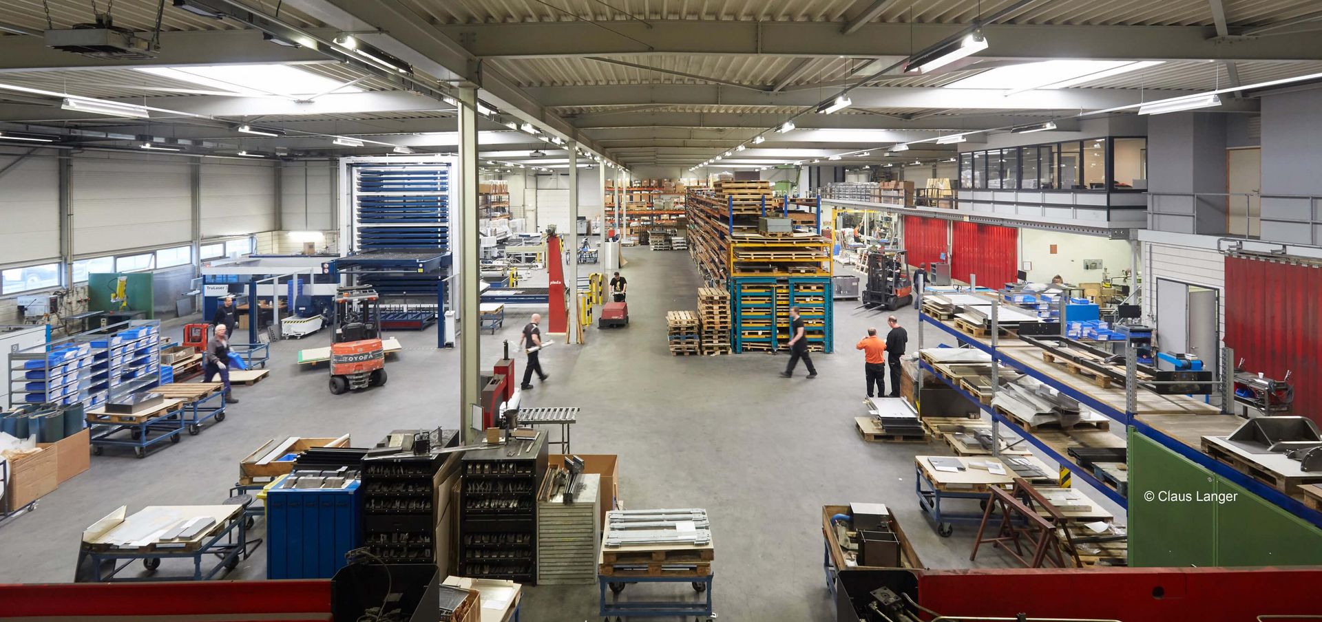

Wenn sich die Produktionshalle der Koridon Industriële Plaatbewerking im niederlän­dischen Zaandam nach Schichtende leert, heißt das nicht, dass die Fertigung stillsteht. Die TruLaser 3030 verrichtet weiter ihren Dienst und arbeitet die ganze Nacht und am Wochenende präzise und zuverlässig die programmierten Aufträge ab. Aus Stahl-, Edelstahl- und Aluminiumblechen verschiedener Formate und Dicke schneidet sie mittlere Serien ebenso prozesssicher, wie Einzelteile aus Restplatinen. Für Material­nachschub sorgt seit Oktober 2014 der angeschlossene Mehrfachpaletten­wechsler PalletMaster Tower.
Der Mehrfachpalettenwechsler PalletMaster Tower lässt sich flexibel auf alle Anforderungen anpassen. Bei Koridon lagern in 20 Fächern alle für die unbeaufsichtigte Schicht benötigten Bleche (Foto: Claus Langer).

Hier lagern in 20 Fächern alle für die unbeaufsichtigte Schicht benötigten Bleche. Kontinuierlich entnimmt der PalletMaster dem Lagertrum jeweils eine Palette mit der gewünschten Materialsorte und fährt sie vollautomatisch zur Bearbeitung in die TruLaser Maschine. Nach der Bearbeitung fährt er sie in den Turm zurück und liefert blitzschnell die nächste. Eine angeschlossene Absortierstation ermöglicht das haupt­zeitparallele Entladen der fertigen Teile. Geschäftsführer Ton Koridon ist zufrieden: „Nach so einer Lösung habe ich lange gesucht.“

Die Koridon Industriële Plaatbewerking ist spezialisiert auf Engineering, Prototypen- und Serienfertigung sowie auf die Montage von hochwertigen Blechteilen und Baugruppen. Das Unternehmen beliefert hauptsächlich Kunden aus dem Maschinen­bau und bietet mit Laserschneiden, Stanzen, Biegen, Schweißen und Nachbearbeitung eine hohe Fertigungstiefe.
