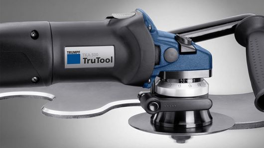

Schweißkantenformer versus Kantenfräsgerät
Mithilfe des Kantenfräsgeräts TruTool TKA 500 bereiten Sie ebenfalls Schweißnähe vor – ohne jegliche Nacharbeit, grat- und oxidfrei.
