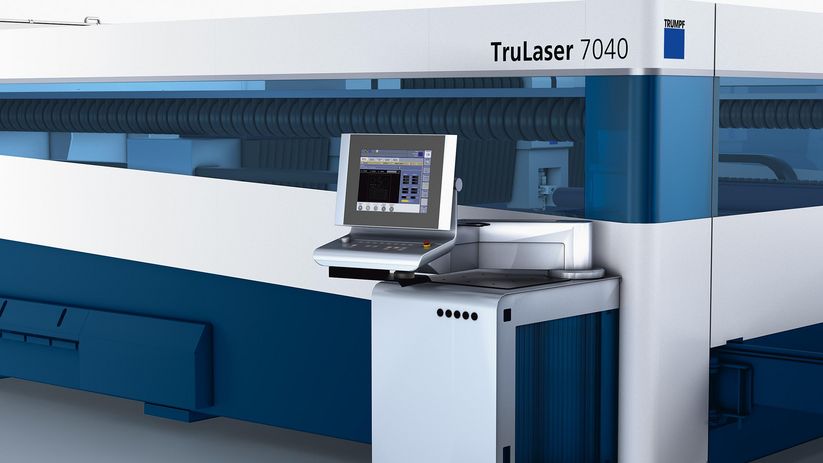

Schwenkbares, ergonomisches Bedienpult
Der schwenkbare Touch-Bildschirm lässt sich ideal an den Bediener und die Lichtverhältnisse in der Produktion anpassen. Es ist drehbar angebunden, sodass Einrichtarbeiten auch ohne Handbediengerät möglich sind. Die Tastatur und die Maus sind ausziehbar und können im Bedarfsfall zusätzlich benutzt werden.
