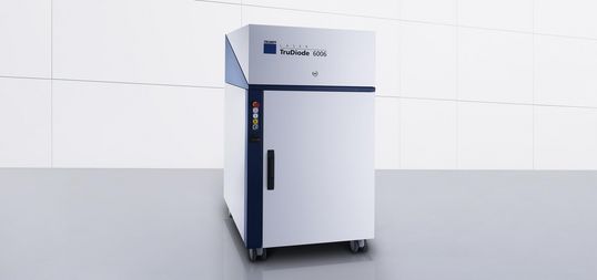

Plastic welding
Kunststoffschweißen mit TruDiode
