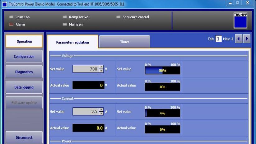

Bediensoftware TruControl Power
Mit Hilfe der bedienungsfreundlichen Software TruControl Power lässt sich der Generator komfortabel am PC bzw. Notebook bedienen, konfigurieren und überwachen.
