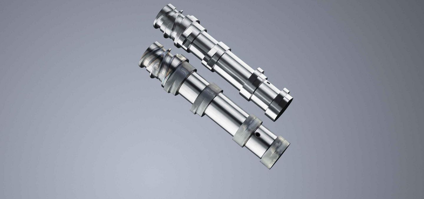

Componente endurecido por láser
Endurecimiento por láser
El endurecimiento por láser se realiza para el refinamiento de componentes complejos y sometidos a grandes esfuerzos. Mediante el suministro de calor específico y limitado localmente, el componente apenas se deforma durante el mecanizado. Con el procedimiento láser con ausencia de contacto, incluso se pueden desarrollar aplicaciones que no serían factibles con los métodos convencionales de endurecimiento como la inducción o el endurecimiento por llama. Como el proceso de mecanizado puede controlarse con precisión, se pueden endurecer incluso componentes geométricamente complejos y de filigrana. El resultado: superficies muy resistentes mecánica y químicamente, que aportan ventajas considerables, especialmente en la fabricación de herramientas, la industria del automóvil y la ingeniería agrícola.

El eje del turbocompresor está endurecido por láser
El rayo láser endurece la capa superficial de la pieza. Normalmente, la profundidad del endurecimiento superficial se encuentra entre 0,1 y 1,5 milímetros, en muchos materiales incluso 2,5 milímetros y más. Cuanto mayor sea la profundidad del endurecido superficial, mayor deberá ser el volumen colindante para que pueda disipar el calor rápidamente y la zona de endurecimiento se enfríe lo suficientemente rápido.

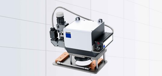

Para el endurecimiento se requieren densidades de potencia relativamente reducidas. Al mismo tiempo, la pieza se debe mecanizar superficialmente. Por ello, el rayo láser se forma de manera que abarque la mayor superficie posible. Son comunes las superficies irradiadas rectangulares. Los sistemas ópticos de enfoque también se emplean para endurecer. Mueven un rayo láser con foco circular de un lado a otro muy rápidamente. En la pieza se genera una línea con una densidad de potencia prácticamente uniforme. Así, se pueden generar trazos de endurecimiento de hasta 60 mm de ancho.
