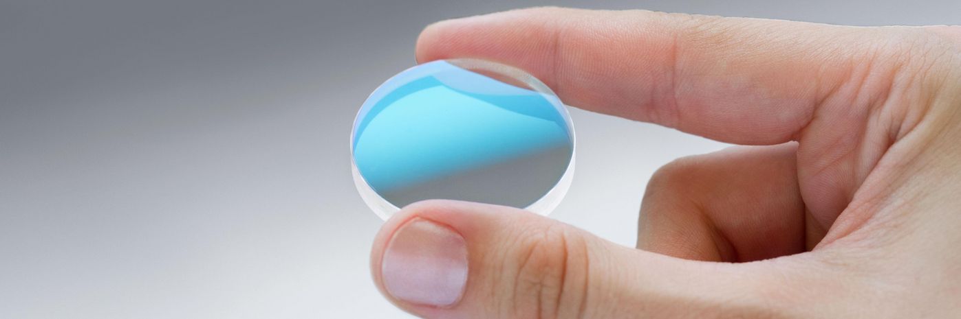

Cristal de protección original: protege tu máquina de corte láser de forma fiable
En las máquinas y los sistemas láser de estado sólido el cristal de protección protege la lente y la trayectoria del rayo de las impurezas. Sirve como ventana de impresión para el gas de corte utilizado. Y evita la entrada de virutas, humo y vapor en las lentes. Con el original conseguirás los mejores resultados de corte gracias al revestimiento especial y los cristales de la máxima pureza.
