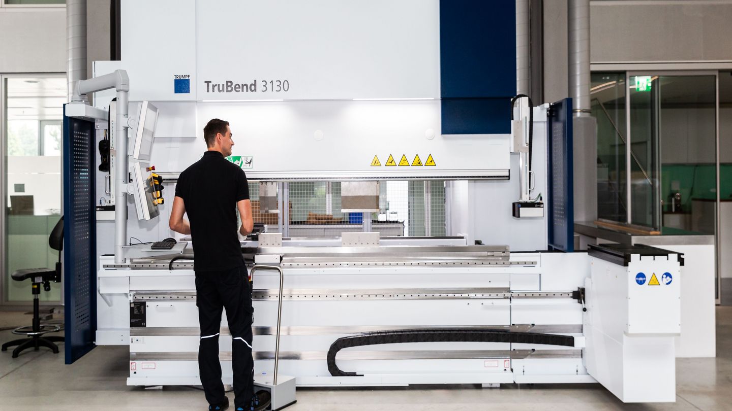

TruBend 3000
TRUMPF ha reducido el tiempo de producción en un 40 % en la nueva serie de máquinas plegadoras TruBend 3000. La máquina también es fácil de programar, funciona con una precisión excepcional y ahorra energía.

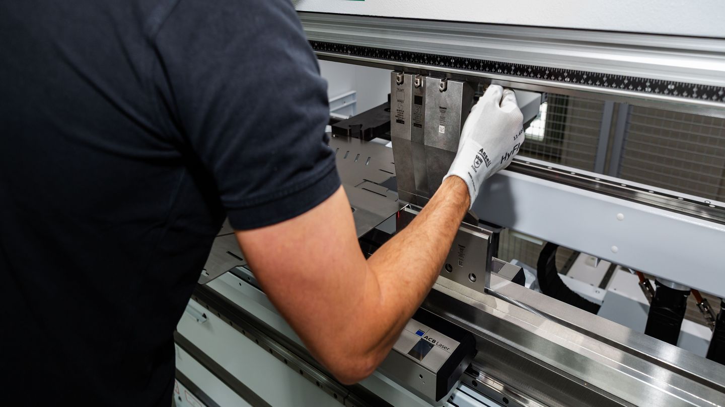

Alta precisión de las piezas
El probado sistema automático de medición de ángulos ACB Laser de TRUMPF garantiza una alta precisión de las piezas con la TruBend 3000, desde la primera pieza, incluso con fluctuaciones en el material.
