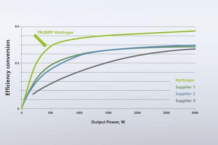

Ofrecen una rentabilidad nunca alcanzada hasta ahora: generadores de la TruPlasma VHF Serie 3000
Alternativa compacta para potencias más altas
A pesar de su diseño compacto, los generadores de corriente continua de la TruPlasma DC Serie 3000 (G2) también superan considerablemente a los generadores de mayor tamaño en cuanto a calidad de capa y productividad. Incluso con potencias de salidas grandes, de más de 60 kW, representan una alternativa compacta y sencilla de integrar.
