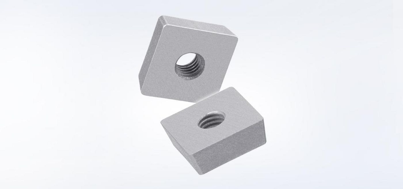

TruTool S 250, cuchilla
Cuchilla
Para acero de hasta 400 N/mm2
Juego de 4 piezas  127911
Juego de 10 piezas  1264341

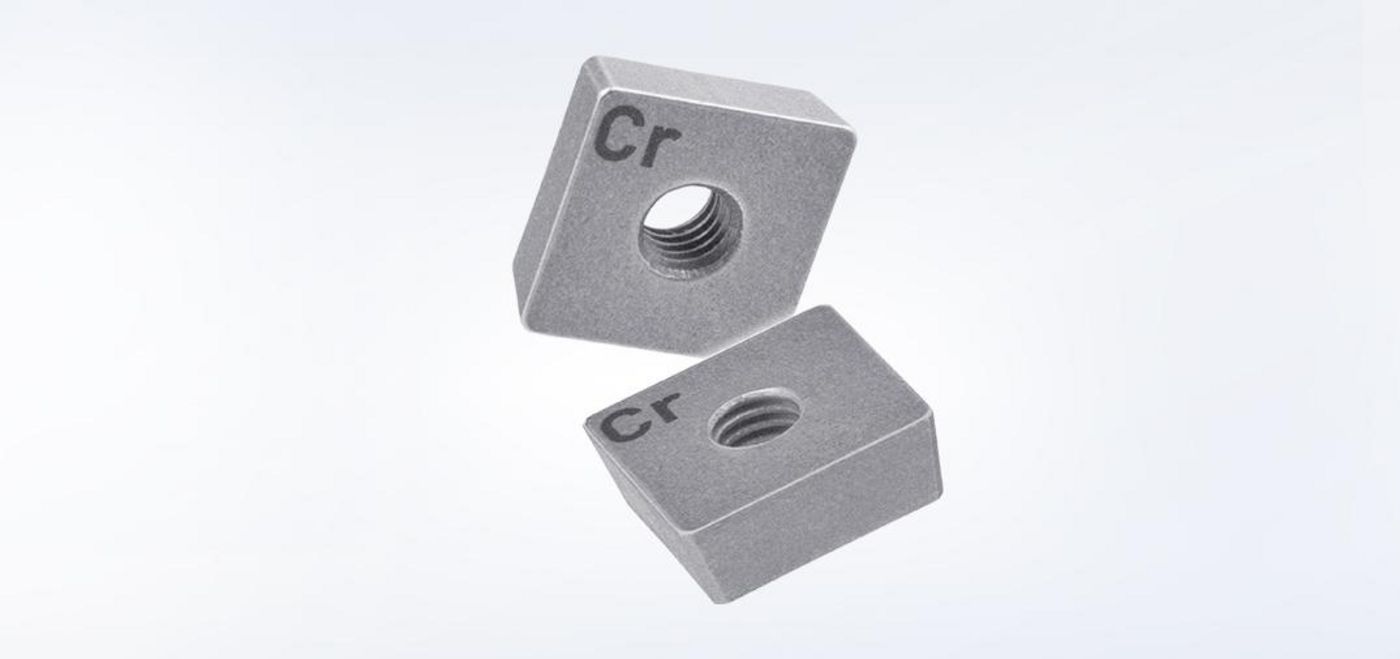

TruTool S 250, cuchilla CR
Cuchilla CR
Para chapas resistentes hasta 800 N/mm2
Juego de 2 piezas  919761
