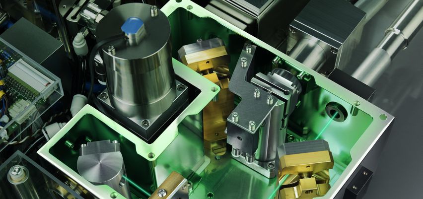

Disposición óptica de la TruMicro Serie 7000

Disposición óptica del láser TruDisk
