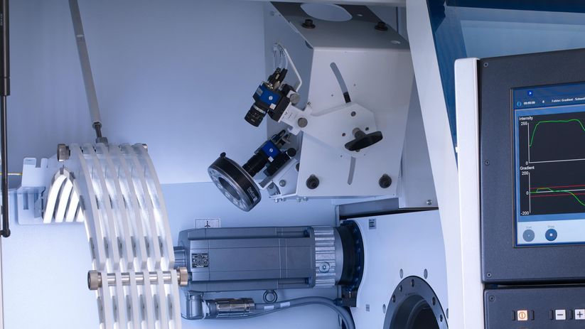

SeamLine Tube
SeamLine Tube identifica cordones de soldadura o marcas, para alinear cada tubo correctamente en la máquina. La función también puede escanear opcionalmente el lado interior del tubo.

FocusLine
Se acabaron los ajustes manuales: el mecanismo de reglaje FocusLine mantiene constante la posición del foco del láser y la ajusta automáticamente al material.
TruLaser Tube 7000, PierceLine regula el proceso de punzonado
PierceLine
Mediante PierceLine se gestiona y monitoriza el proceso de penetración. El proceso de penetración se finaliza tan pronto como el material se separe por completo. Esto da lugar a resultados más precisos y tiempos de mecanizado más cortos.
