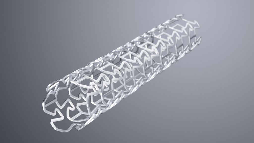

El corte láser por sublimación se emplea sobre todo para tareas de corte fino que requieren cantos de corte de muy alta calidad. En este procedimiento, el láser evapora el material con la menor presencia de colada posible. El vapor del material genera una gran presión en la ranura de corte que expulsa la colada hacia arriba y hacia abajo. El gas de procesos (nitrógeno, argón o helio) protege las superficies de corte del entorno y garantiza que los bordes de corte no se oxiden.
En el corte fino por rayo láser se yuxtaponen orificios individuales con energía láser por impulsos que se solapan entre un 50 % y un 90 %, con lo que generan una ranura de corte. A causa de las pulsaciones cortas, se generan potencias máximas de pulso muy altas e intensidades de la radiación extremas en la superficie de la pieza. La ventaja es el calentamiento del componente que es muy reducido y lo cual hace posible el corte de las piezas más intrincadas sin pérdida de calor.
