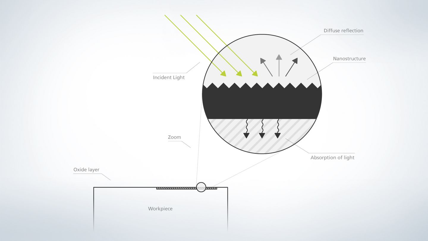

Croquis del proceso de Black Marking: cómo funciona el marcado en negro
  1. Estructura de superficie: el Black Marking resistente a la corrosión está basado en los láseres de pulsos ultracortos con una longitud de pulso de la orden de los picosegundos o los femtosegundos. Esto permite el mecanizado de los materiales prácticamente sin influencia térmica o mecánica. Puesto que el impulso del láser (y con ello la duración del aporte de energía) es tan corto que no llega a darse el transporte de temperatura a los átomos colindantes, y se evitan las fisuras de tensión térmica que pueden darse con una selección de parámetros inadecuada, por ejemplo, en los revenidos habituales. Por este motivo, se denomina «mecanizado en frío». Mediante el láser, se estructura el material a nivel nanométrico.
  2. Capa de óxido: junto a la estructuración de la superficie, la capa de óxido de cromo desempeña una segunda función principal en el marcado en negro resistente a la corrosión, gracias al reducido efecto del calor en comparación con el revenido con láseres de impulsos breves, queda suficiente cromo libre en la superficie para impulsar el proceso anticorrosivo de la capa pasiva. De aquí surgen capas más resistentes a la corrosión con cromita (Fe2+Cr2O4) y magnetita (Fe3O4) o bien capas de una fase mixta como, por ejemplo, FeFe2-xCrxO4 (hierro-cromo-espinela).
  3. Pasivado: tras el marcado, sigue la limpieza del producto médico. La legibilidad y la permanencia del marcado por láser pueden verse afectadas a causa de tiempos de contacto largos, detergentes fuertes o altas temperaturas. Por tanto, para un tratamiento posterior se recurre a menudo a un procedimiento de pasivado dirigido. En él, un baño de ácido nítrico o cítrico elimina cualquier componente reactivo de la superficie, como iones de hierro, y asiste al crecimiento limpio y rápido de una nueva capa de óxido de cromo para una resistencia a la corrosión incluso mejor. Al mismo tiempo, durante el procedimiento, se limpia la superficie y se disuelven sulfuros.
