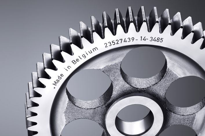

Rueda dentada grabada con la TruMark Serie 5000
En el grabado, el rayo láser erosiona el material. Esto provoca la aparición de una hendidura en la pieza: el grabado. Prácticamente todos los materiales pueden grabarse. Si se desea, también es posible generar óxidos de color para que el marcado destaque más claramente.

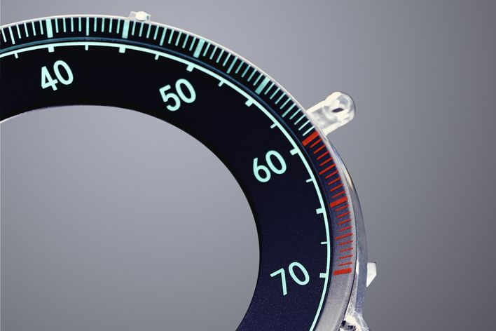

La ablación es la eliminación parcial de las capas de recubrimiento que se encuentran sobre el material base y que se distinguen claramente por el color. Los materiales más frecuentes para la ablación son el aluminio anodizado, las capas de barniz o las láminas de marcado con láser especiales.
