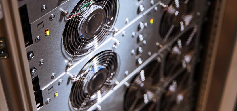

El ondulador de batería bidireccional TruConvert CA 3025 de TRUMPF Hüttinger transforma la corriente alterna en corriente continua. Puede alimentar cualquier batería y utilizarse, en caso necesario.
La estructura modular de 19 pulgadas del ondulador permite una fácil integración en un armario eléctrico o contenedor y, de este modo, es posible una conexión con las más diversas tecnologías de acumulador.
