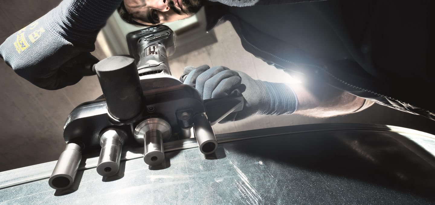

Unión de pliegues hermética sin ejercer fuerza
Las soldadoras de costuras para cerrar costuras trabajan con avance automático. De ese modo, consiguen una calidad de pliegue alta y constante.
Trabajo cómodo
Trabajan de forma rápida, con poco ruido y vibraciones.
Uso rápido y sencillo
Las soldadoras de costuras están listas para su uso con unas pocas maniobras.
Uso móvil
Puede utilizar la soldadora de costuras para cerrar costuras directamente en el lugar de montaje, incluso en canales ya montados.

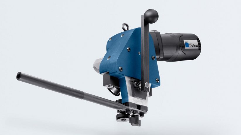

TruTool F 300
TruTool F 300
Con la máquina para cerrar pliegues en la chapa TruTool F 300, puede trabajar con espesores de chapa de entre 0,75 mm y 1,25 mm en acero de construcción, y puede cerrar canales rectos y curvados.
TruTool F 300, motor de 1400 W
TruTool F 300 con motor de 1700 W
Con su potente motor, esta máquina para cerrar pliegues en la chapa se ha concebido para el funcionamiento continuo. Para canales rectos o curvados con espesores de chapa de entre 0,75 y 1,25 mm en acero de construcción.

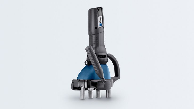

Máquina para cerrar engatillados TruTool F 301 Li-Ion
TruTool F 301
Si va a mecanizar espesores de chapa de entre 0,45 y 1 mm en acero de construcción, decídase por la máquina para cerrar pliegues en la chapa TruTool F 301. Para canales rectos o curvados.

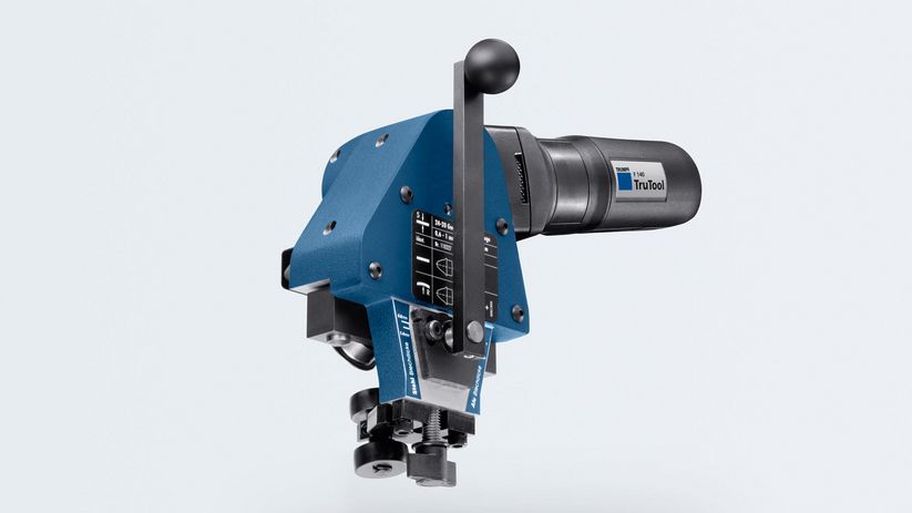

Con la máquina para cerrar pliegues en la chapa TruTool F 125, puede cerrar pliegues verticales y angulares preparados con alturas de borde de hasta 40 mm. Incluso en esquinas y pliegues estrechos.
