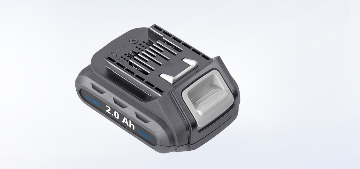

Para acumulador de iones de litio de 18 V con 2 Ah, 4 Ah y 5 Ah. Cable incluido.
Hasta un 60% más de vida útil del acumulador
