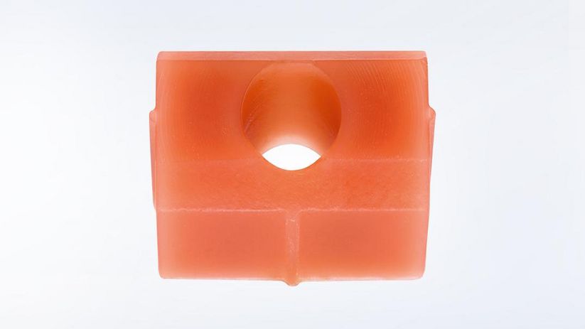

TruTool TF 350, separador para chapas rectas
Separador para chapas rectas (incorporado)
1 pieza 0053649

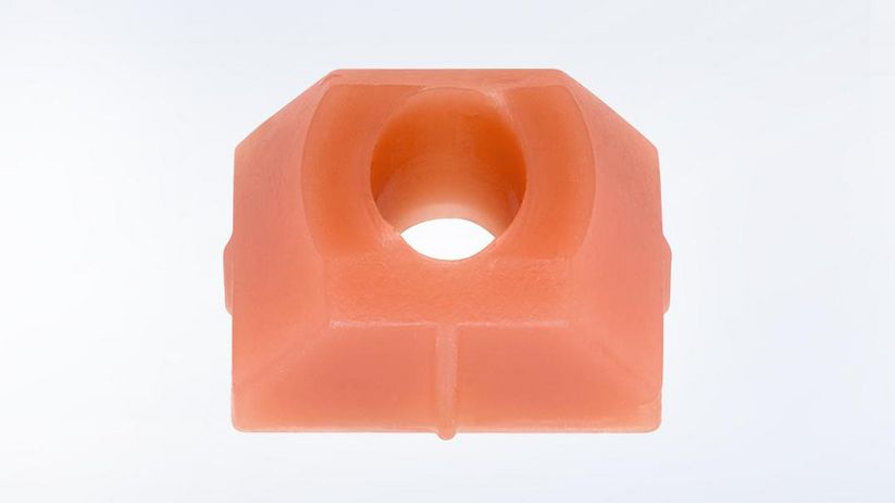

TruTool TF 350, separador para canales
Separador para canales
1 pieza 0112929

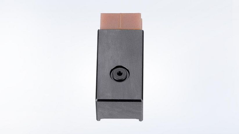

TruTool TF 350, placa
Placa
1 pieza  1884876
